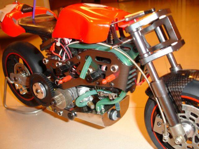

感謝Infall大的support,我的白鐵油箱與排氣管也改裝完成.RC無國界!Thanks again!
 樓主| 發表於 2008年11月25日 03:42 PM | 顯示全部樓層
呵呵,实在是客气了,没嫌弃我的做工粗糙就很不错了,谢谢您哟。
给您几个小提示:
1、加个油滤,因为担心金属腐蚀怕有金属杂质进入引擎。
2、油箱是全封闭油箱,尽量不要跑到燃料用尽,一般爽跑20分钟左右就可以加油了。
用塑料注射器加注60ML左右就可以了,观察排气回压管,有燃料 就立刻停止加油,说明油已经满了。
3、从图上看,加油管没用 油管封,建议加个油管封,或油管夹。
呵呵,暂时就这些。期望看到你 试车的视频。祝您玩的开心!
