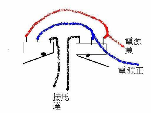

原帖由 <i>x38107000</i> 於 2008年11月1日 12:02 AM 發表 <a href="http://www.rctw.net/redirect.php?goto=findpost&pid=525151&ptid=86132" target="_blank"><img src="http://www.rctw.net/images/common/back.gif" border="0"   alt="" /></a><br />
直徑28mm   長度大約80mm   使用伺服器+4個微動開關<img src="images/smilies/default/x08.gif" smilieid="161" border="0" alt="" />
用兩顆微動開關控制馬達正逆轉的接法
小畫家隨便畫的參考看看!!
今天無意間在翻閱ROBBE1993年出的目錄看到的一組開關
用兩顆微動開關就可以控制馬達正逆轉了
心想這麼簡單於是做了個實驗試試看
嘿嘿真的行得通捏
後來想想 豬前利物浦零 葛格
還有諸利亞葛格也都貼過照片捏
[ 本帖最後由 epg800 於 2008年11月2日 09:12 PM 編輯 ]
 樓主| 發表於 2008年11月2日 09:18 PM | 顯示全部樓層
謝謝epg800大大  這個圖簡單又明嘹   太感謝你了
發表於 2008年11月3日 01:40 PM | 顯示全部樓層
原帖由 epg800 於 2008年11月2日 08:57 PM 發表
用兩顆微動開關控制馬達正逆轉的接法
小畫家隨便畫的參考看看!!
用兩顆微動開關就可以控制馬達正逆轉了
心想這麼簡單於是做了個實驗試試看
嘿嘿真的行得 ...
感謝鑫哥   我的微動開關組要修改了
 樓主| 發表於 2008年11月3日 10:14 PM | 顯示全部樓層
今天想到的  不知行行不行      大大  這個電動幫浦是吃12v的電   我不知道要去哪找  想問問大大門是用麼
發表於 2008年11月3日 11:01 PM | 顯示全部樓層
幫浦吃7.2V的電都OK的啦!!
沒問題!!
