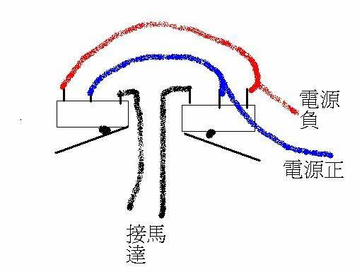

要讓馬達正逆轉不一定要用到電變
一顆伺服器加兩顆微動開關 更省錢!!!

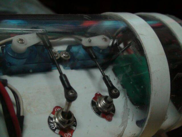

此sub 我已經把它給廢了 此系統非常便宜 但是中立點不佳 搖控器開關關至中間點off 不會停 要開至另一邊 on 再關回 off 才會停止 現在我正重做防水倉 全用電子變電器控制 算一算也不會貴到哪裡去 一個便宜的電變五百多 看起來貴一點 但是用開關這種方式費工費時中立點不佳 換一個方向來說這方式反而貴多了

這樣不是更簡單便宜嗎???
沒有中立點的問題
一顆伺服器兩顆維動開關
花不到你兩百元

雖然您醬子的做法很便宜 也不會有中立點問題 也很有DIY 但是很費工 如果以時間=金錢來說 本錢200 + 時間 那會不會多於500ㄋ?
我也有用過醬的模式 但我有拆過3A微動開關 發現接觸點比 6腳三段開關差 我怕開與關之間 一段時間下來 微動會變不動 所以我才放棄微動開關改用六腳開關
還有一點 一般144:1的模型 SUB 我覺得很小了 又要塞這東西會佔空間 所以我才去網路找便宜的電變 以DIY方向來說 會少了點動手做的樂趣  以方便且簡易施工度來說 還是用電子變電器
                     EPG師傅  醬子的論點有沒有 青出於藍

青出於藍當然好
電子式的 方便簡單又不佔空間
