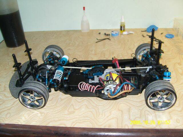

終於完成95%了  剩下接收機沒裝~~  在這提出一些心得與感想(都提缺點而已! 優點畢竟是見人見智!!)

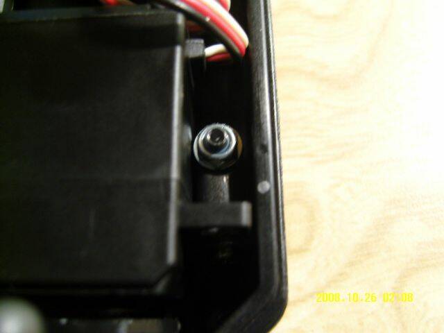

1.伺服機的4個固定孔要切掉1個才能安裝  除非把底盤切除一部份
2.伺服機左邊的固定螺絲(六角螺帽)不好安裝 無法使用套筒(會卡到伺服機) 我是用尖嘴鉗夾緊慢慢鎖的........
3.隨車的避震器彈簧只有一組  而且是最軟的ˇˇ"  雖然是白色但其實是最軟的型號

95%完成圖 缺接收機.....
95%完成圖 缺接收機.....

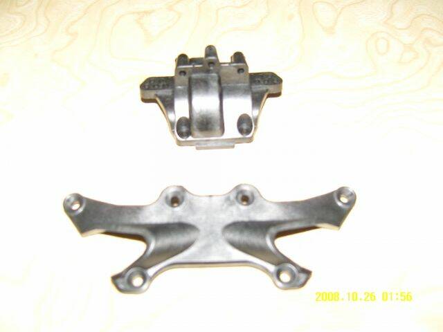

這2樣是TA 05直立式避震器用的~
這2樣是TA 05直立式避震器用的~
就是這顆六角螺帽 離伺服機太近 無法用套筒安裝....麻煩!!

最軟的彈簧很好壓,甩尾比較適合軟的彈簧!!
而且可以稍微調硬一點押,如果你需要的話~~
ta05的仕服在安裝上都有這個問題,所以如果換成碳纖維底盤,那柯失服就不能用囉!!
 樓主| 發表於 2008年10月26日 01:19 PM | 顯示全部樓層
原帖由 only_drift 於 2008年10月26日 05:11 AM 發表
原來如此  多謝ONLY大大  還好我這顆伺服機只是3003 以後真要換碳纖維底盤再買一顆數位的好了 ^^
