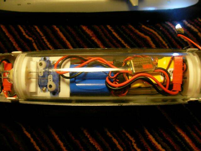

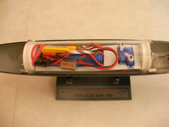

no more 了, 不過可自己推理一番.....WTC 筒約可知圓周用多小罷.
馬達部份用完全浸在水中的, 玩完用電鎗滑油噴入馬達內.....保養它
內裹用日本人製 1/230 revell skip jack 的做法 (見圖)
