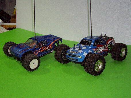

HL 1/18小貨卡

4支避震器的避震效果確實是不大相同,但它是可調的,所以可自行調至狗骨頭一樣高,若覺得太軟,也可以加一些油!

整部車車的結構是仿阿蘇士的RC-18T,所以部份料件應該可以共用!
避震器也可以換RC-18T的改裝避震器!

請問各位這台車的油壓避震器可以改嗎?小弟的避震器四隻的避震效果都不大相同??
這輛車的避震器裡頭有兩個紅色的O型環,可以拿掉一個,重新加新的避震油,就很好用了!!!
