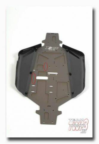

發表於 2009年2月12日 09:54 PM | 顯示全部樓層
還真的沒有洞可以鎖~
紅圈處為原來X1底盤可以鎖Z字補強板的地方~X1底盤上有洞可以鎖,
圖片上為X2底盤~
