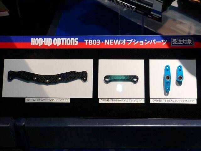

後避振碳纖維架.<3R比較優.(碳纖維轉向連桿.鋁合金轉向作.這款做的比3R好)

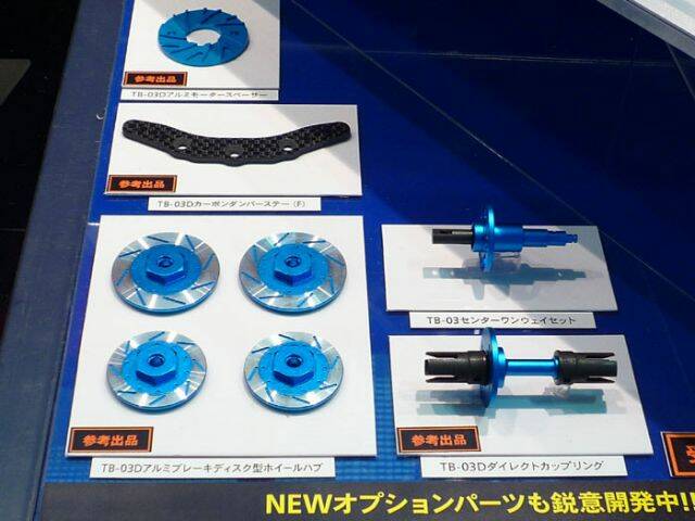

馬達散熱蝶盤.碳纖前避振架.中軸大盤連桿座(前單還是直軸).後直軸.原廠貴3R-7075料便宜.金屬跌盤輪作*好看?
TRF新板強化拉桿(因該不好買)可是很好看.3R有出鈦金屬.又便宜(一車份)決折中.陪零因人意.拉桿把
