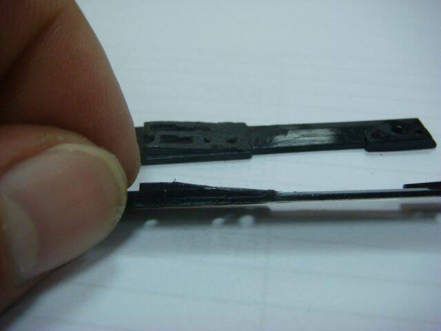

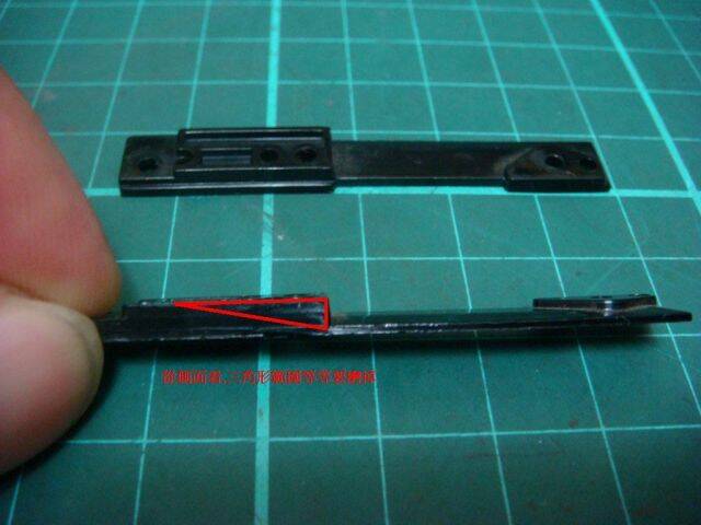

將三角型框框範圍磨成斜面
將三角型框框範圍磨成斜面

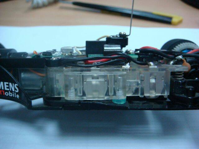

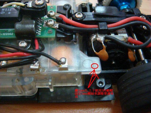

在車架上鑽3mm孔,上下使用螺帽固定穿過車架的3mm螺絲

第一與第二張的圖正確..這樣做就對了
第三張圖要對準彈簧的位子,建議鑽2.8mm的孔
第四張可以改成用3mm的止付螺絲.比較好調整
第三與第四張的修改不好做的話可以省略掉沒關係
一樣可以跑..

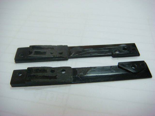

後擺固定組已修改斜面完成

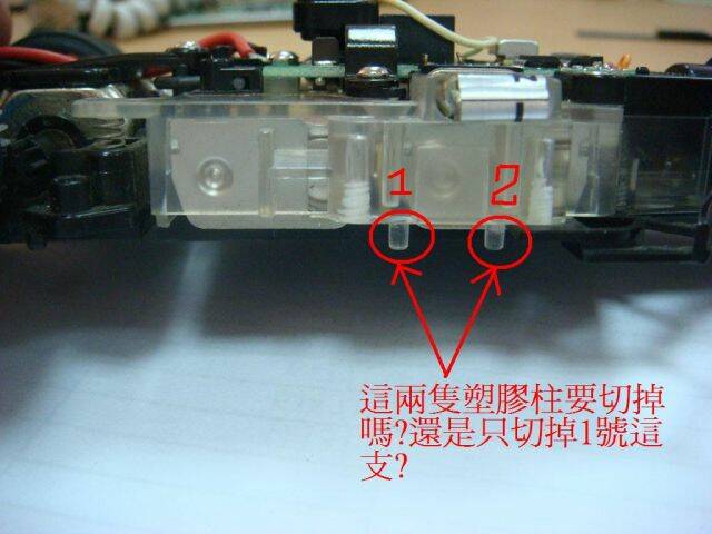

車體下方那兩根塑膠柱要切掉嗎?
發表於 2008年10月28日 04:25 PM | 顯示全部樓層
下方的塑膠柱都留著..少了那個會影響到車身上"扭腰組"上的螺絲孔使用壽命

後擺固定組已修改完成

發表於 2008年10月28日 05:11 PM | 顯示全部樓層
喔..做的不錯捏...我到時會帶一堆胎去幫你調整
