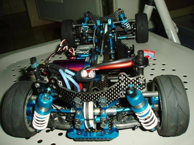

小弟有一個問題...小弟已經有一台ta05ms..
這台要做什麼設定(應該不用改了吧..)甩尾才好呢..(車拿回來還沒跑過的新手新新手)
[ 本帖最後由 zon1102 於 2008年10月20日 11:58 PM 編輯 ]
發表於 2008年10月21日 03:11 AM | 顯示全部樓層
看車不像新手捏.
只看圖片看不出來要改啥!!
先把避震換成前軟後中軟吧.硬的適合競速!!
甩尾胎或水管胎裝上去.
4個輪子不用傾角.平的舊好
前兩輪外八,後兩輪內八!!
車高以不會傷害到底盤為主!!
馬達t數不用太大19~23t很足夠了!!
前緊差速,後鎖差速或直軸!!
大概就這樣.多練習就會上手囉!!

這台是跟人換的...(用直升機...)
好像是很頂級的車..
是ta 05 ms
前面好像不是差數齒輪..好像是單向軸

比較不建議用前單向
以甩緯來說,他比較難控制,比較難猜透他接下來會網哪邊
尤其是高速甩尾更不適合,但是相當適合小跑到
跟法夾灣
