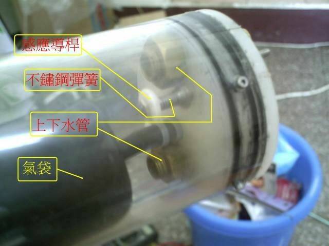

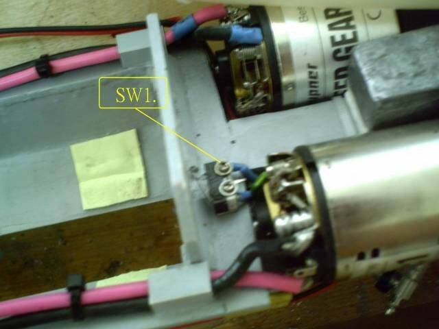

再用肥雪大大的照片來請教
圖一的感應導桿是接在SW1上對嗎?
當氣球漲大就頂進去壓SW1然後PUMP關閉
然後圖三中伺服器轉動,拉開泄氣閥門,同時擠壓SW2

發表於 2008年10月12日 09:48 PM | 顯示全部樓層
原帖由 widp 於 2008年10月12日 09:10 PM 發表
再用肥雪大大的照片來請教
圖一的感應導桿是接在SW1上對嗎?
後面就不知道了
大致上都說對了!
圖三中的氣閥要壓才會洩氣
並不是"拉"
所以是 壓器閥洩氣
壓SW2(拉氣閥)打氣
這樣清楚了嗎?????
 樓主| 發表於 2008年10月12日 10:54 PM | 顯示全部樓層
多謝鑫大
我現在明白了,按我的思路說下
再借圖說話
首先當氣球滿的時候,壓動sw1,斷開電路,所以PUMP關閉,而此時sw2是處於連通狀態
當伺服器拉動放氣,同時壓sw2時,氣球泄氣,sw1回覆連通,而sw2此時把電路斷開,這樣就能使PUMP繼續處於關閉狀態,潛艇下沉
當伺服器恢復,sw2就恢復電路連通,PUMP工作,排水,潛艇上浮
