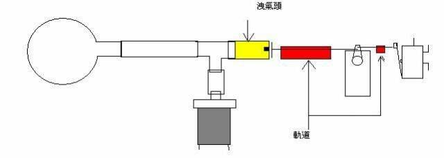

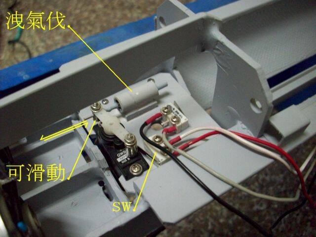

第二个就是气球放气后任何控制气门芯复位?
借一位大大的图来说
伺服器后面连接的压力开关是接哪里的?
控制什么?是空气泵吗?当舵机摆动,气门芯被拔出排气
同时该压力开关被压下,是控制泵关闭吗?
而当舵机复位,气门芯被塞回去,则压力开关重开
那样不是又开始打气了?
任何在水底停留呢?
谢谢

發表於 2008年10月12日 06:55 AM | 顯示全部樓層
原帖由 widp 於 2008年10月12日 02:42 AM 發表
今天从最后一页看到第一页,获益匪浅啊
只是还有一些不明白的地方
一个是焊在马达上的是什么电容?
是直接焊在外壳上吗?
第二ߑ ...
實際安裝.
