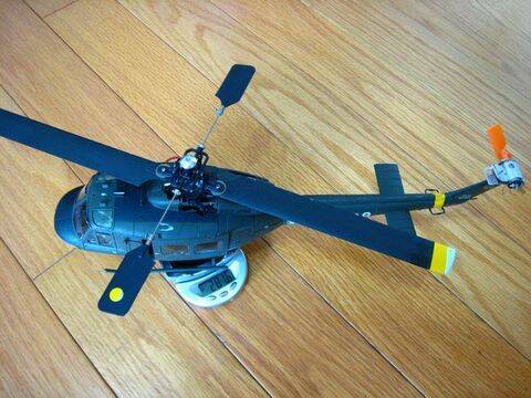

發表於 2008年10月21日 05:37 PM | 顯示全部樓層
兩個辦法:
1. 使用ESKY-04尾馬達。
2. 改無刷尾馬達(有相當難度)。
