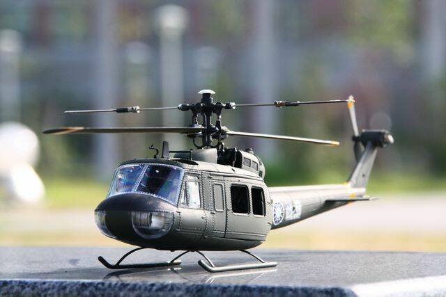

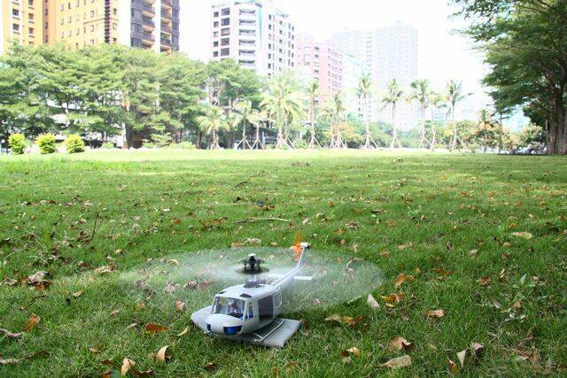

看在美國批准AH-64出售台灣的份上,將來列入考慮!
但是目前正進行UH-1H安裝作業中,雖然型號差一點,而且比較大台,但可以發揮的地方還蠻多的,也嘗試了新方法,讓她更像真。意外的是笨重的機體讓他飛起來穩定很多,更有像真味道!
我說過這顆無刷連國外都不容易買了,Y拍搜尋"吉堡無刷",只有一間有,但他說缺貨不再進了,應該只有賣電變而已。P拍搜尋"JB無刷",裏面還有,但是轉速都超過5000KV,除非你找得到7齒的主馬達齒輪,否則只能用2S 7.4V來飛,不然轉速會太高!但衍生的問題是尾馬達變弱,恐怕要換顆大一點的尾馬達才夠力。
