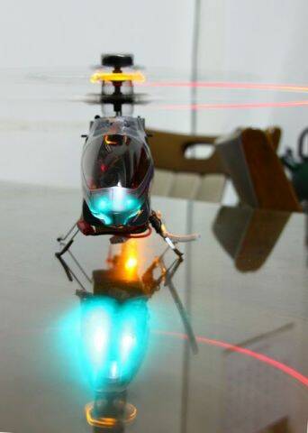

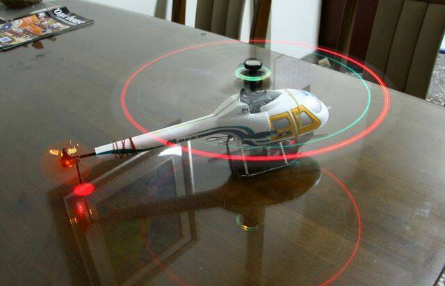

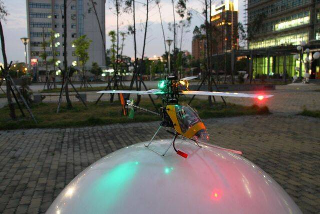

我就是窮人UH-1的窮機主,既然把52改像真,那當然會改機,目前有2台52能動,一台被分解當零件機,發射機接模擬器!
一號機正裝上UH-1D,機齡1年半,Feigao 4700KV無刷馬達+8T銅齒,AFA 10A電變。
二號機就是窮人的UH-1C,機齡2個月,Feigao 4100KV無刷+9T銅齒,PHONIX 10A電變。
如果不是要做大動作的話,只改無刷+電變就夠了,原廠尾馬達也能鎖得住,只是風不能太大,螺距不能太大就沒問題。
如果尾馬達燒掉的話,直接買GWS 的 EDP-20 馬達來直驅,效果更好又便宜!
電池就不要用原廠附的那顆10C 270mAh,出力最多只有2.7A根本不夠塞牙縫。這顆120無刷馬達電流不會超過6A,加上接收和伺服的負載,能夠持續輸出10A的電池才夠用!
接收機BEC在連續大動作飛行時容易熱當,如果要飛航道的話,只要把線性穩壓器1117加上一點點散熱就夠了!不改的話也可以,我也是這樣飛了一年,只是有幾次因熱當而摔機(但是這種摔法都比較嚴重)!
原廠槳也能用,只是怕碰撞,而且阻力大了點。改用EP-100塑膠槳是個非常省錢的方法,耐撞阻力也小,只是葉片夾要加墊片增加厚度!
此外,52的伺服機要注意檢查,有的動作不夠乾脆會拖尾,有的摔過後行程量不對,有的電線會短路,總之必須檢查無誤才能飛。
以上只是器材上需要注意的基本功夫,最重要的是設定要調好,52才會乖乖聽話!
想想,你這個主題大概只有我能詳細回答了,國內我只在52剛上市時(2006年底)看過一些討論串,接著就沒有下文了,大部分的人是被機子玩死,而沒有真正享受過玩52的樂趣!
以前,我只能玩52是出於無奈;
現在,我只能玩52雖帶點遺憾,卻越來越驚奇、越來越享受!
52#有潛能,但需要自己挖掘、自己堆砌,如果只是想買便宜的機子飛,勸你打消這個念頭,照著前輩們的建議去買;如果真的忍不住DIY衝動的話,歡迎加入我的行列!
我幾乎隨時在改52,以前是為了省零件錢自己修理,後來慢慢出現一些無聊的點子。不用懷疑,我只有52這台而已,所有我的作品都是52改的!
