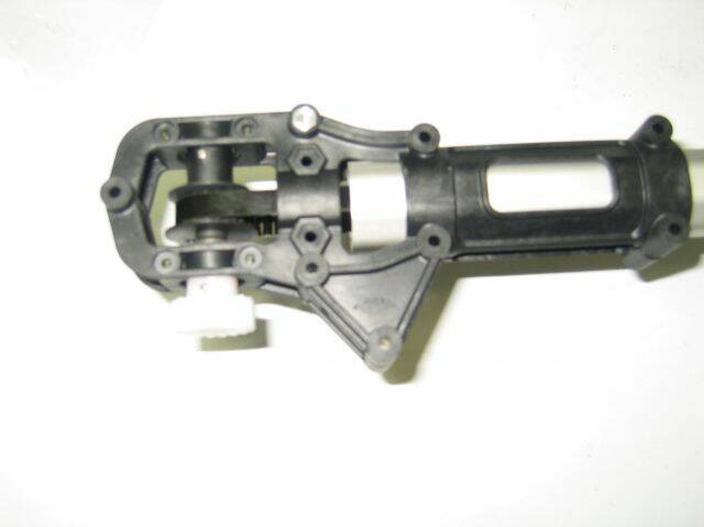

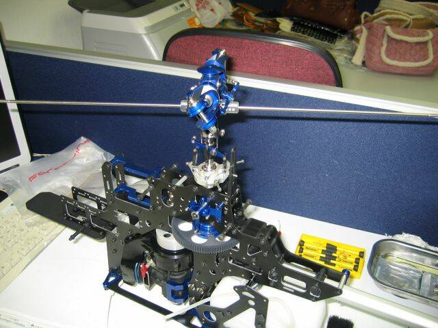

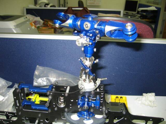

120度及140度兩用斜盤
120度及140度兩用斜盤
自旋單向組
自旋單向組
8mm橫軸..黑色的是Dampers
8mm橫軸..黑色的是Dampers
旋頭基本組裝完成
旋頭基本組裝完成
尾部份意念像Logo的設計
尾部份意念像Logo的設計
改粗壯了的尾旋翼組
改粗壯了的尾旋翼組

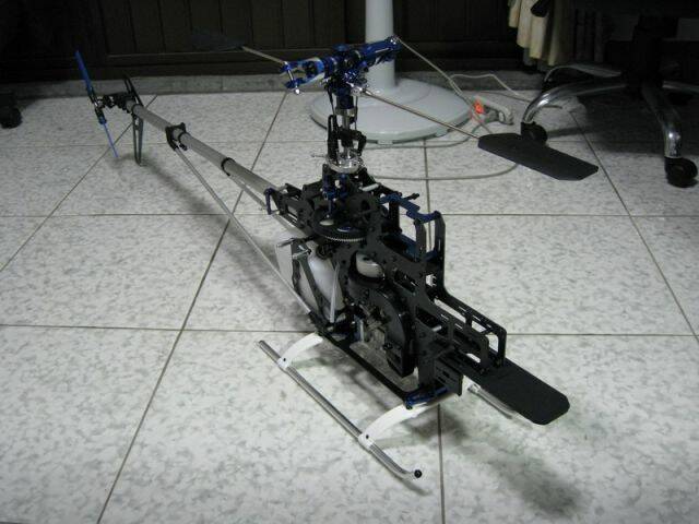

小弟也來po些圖
機體已經裝的差不多了...剩下油管線..because想要將副油箱再鑽一個孔..當加油孔..沒工具==\
剩下電裝和調整了....繼續趕工摟....
第一次裝這種機...沒想到塑料一少...螺絲就變多...裝機變的超.....牛...><"

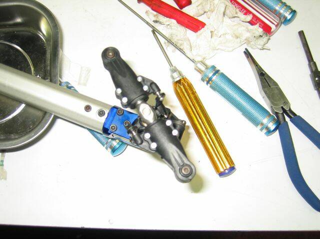

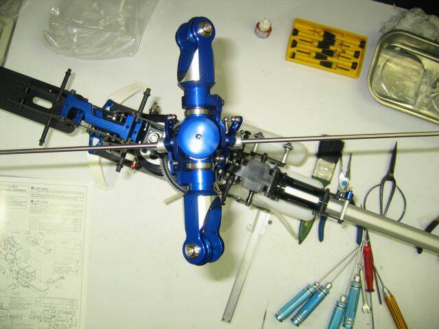

EricKKLaw大大:你有沒有發現旋翼頭中的平衡桿控制臂平面...超難裝...
一邊要顧與平衡片保持平行..一邊又要將此平面在平衡桿中心座中"置中"....
ps中間竟無任何定位墊片
請問有沒有其他好低方式可以裝的方便又準呢?
照片分享:
 樓主| 發表於 2008年10月6日 10:15 PM | 顯示全部樓層
ps中間竟無任何定位墊片
我裝任何機都是衹把平衡桿先裝上、&#20004;邊校準長度,平衡片先不理它,待完成伺服機所有位置調校...列如pitch等等
完成調校後才把平衡片裝上及校正
在相片上見你這麼早把平衡片裝上當然是很麻煩,先把平衡片坼下待把所有位置調校好,最後才把平衡片裝上
文筆表達不好,希望你意會到我所說的意思
