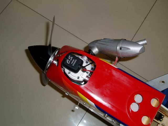

引擎安裝
這架飛機的引擎用的很暴力, OS200 ! 看這小小的引擎室已經被引擎
塞滿了, 由於這顆 OS200 是沒有 Pump 的版本, 所以引擎勉強可以塞進去, 再長一點就會有問題了! 可以看到引擎後端幾乎要貼到防火牆了, 所以在裝油箱時就會有點難度, 也因為引擎沒 Pump , 所以油箱也不適合放在機身中段, 以免影響供油, 安裝這油箱光是調整位子, 就花了我3小時, 若是油管沒裝好, 很快就會被引擎擠斷, 且手邊又沒有短一點的油箱, 可以方便我調位置, 這樣裝到底行不行,等試飛後就知道了!
OS 200 塞滿了引擎室!
OS 200 塞滿了引擎室!
OS 200 塞滿了引擎室!
OS 200 塞滿了引擎室!
