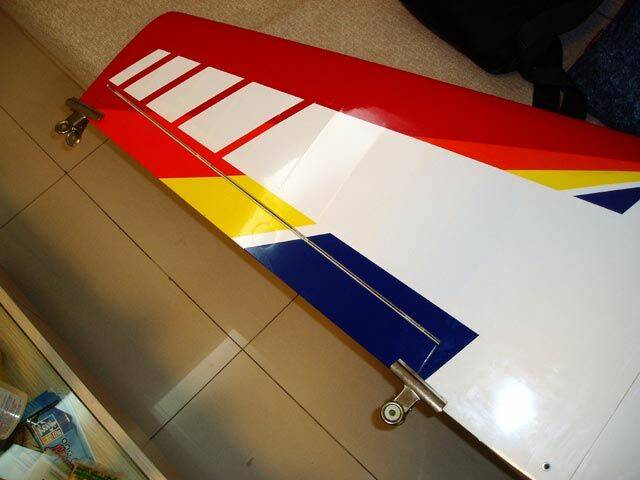

先完成副翼與主翼的結合, 等膠乾時, 先用鐵夾夾住副翼的兩端...

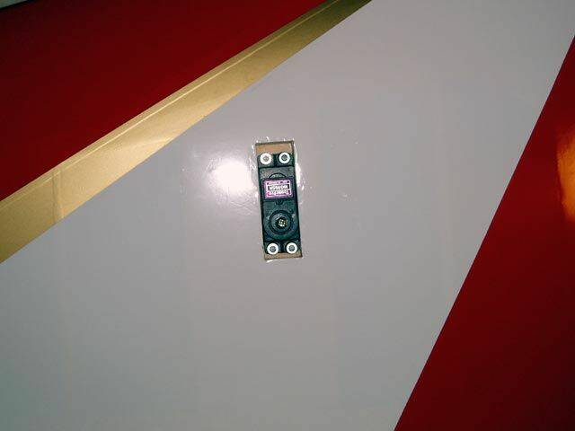

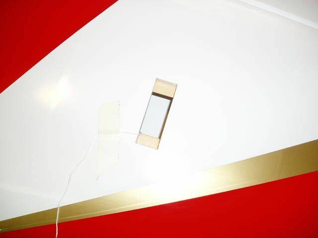

安裝伺服機
把副翼位置上的蒙皮先割開, 割的時候不需要割的和副翼孔位ㄧ樣大, 可以在4邊都留下約3mm-5mm的寬度,然後再用燙斗把紙燙在伺服機做的4, 如此就可以防止蒙皮脫落!
安裝伺服機...
這架V90上的伺服機, 全部使用TowerProMG995 R, 這顆有多了”R”995我用的蠻穩定的, 雖然很多飛友對它的評價褒貶不一, 但多了”R”, 品質確時有提升!

全部使用TowerPro的MG995 R伺服機
伺服機的延長線從主翼拉出來的四周, 包上海棉, 防止電線與周圍的木板摩擦!

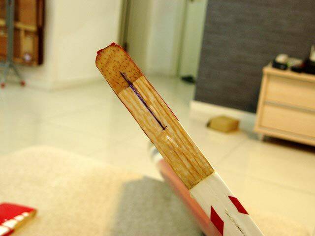

由於原來這架V903D版本的, 所以我在舵面上做了ㄧ點改良,多出來的地方也需要安裝活頁, 所以在還沒有把水平尾翼與機身結合前,先把活頁的孔位挖好, 免得黏上機身後不好挖!
在水平尾翼上找出中心線並畫出需要安裝活頁的位置

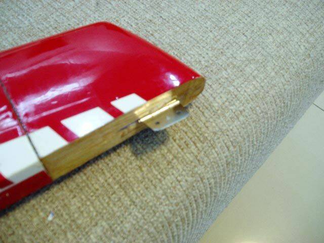

揷入活頁確認位置
揷入活頁確認位置

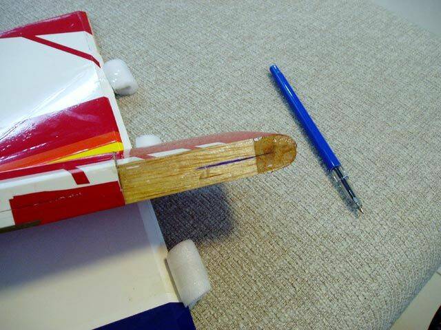

做假組合確認舵面兩端是否都可以維持水平
做假組合確認舵面兩端是否都可以維持水平

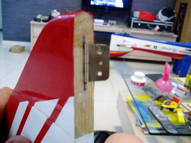

方向舵做法也是ㄧ樣, 先在舵面中心線上畫出要裝活頁的位置
揷入活頁確認位置
揷入活頁確認位置

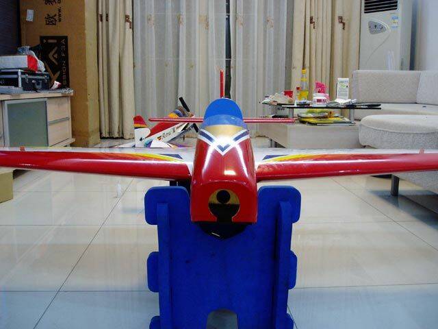

接下來就是將水平尾翼與機身結合!
黏水平尾翼時ㄧ定要先裝上主翼,這樣才能確保尾翼安裝的準確性!
[ 本帖最後由 ycliang 於 2008年10月11日 11:04 PM 編輯 ]
先將主翼裝上, 調整水平尾翼的位置
先將主翼裝上, 調整水平尾翼的位置
對應主翼,找出相對應的點,確保安裝準確
對應主翼,找出相對應的點,確保安裝準確
水平尾翼和主翼ㄧ定要平行
水平尾翼和主翼ㄧ定要平行
