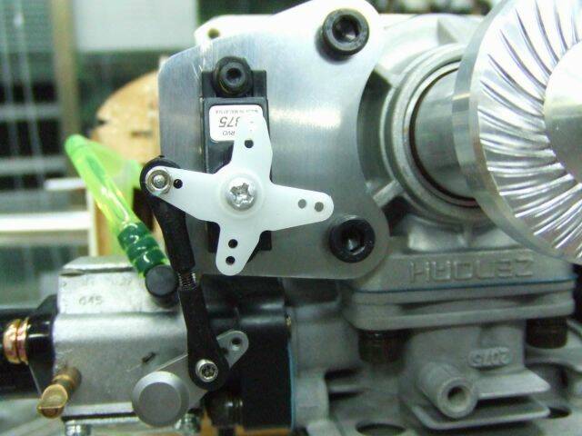

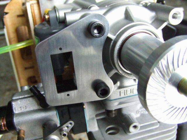

EDGE 540 這個油門控制的問題OK了,解決方案如下:

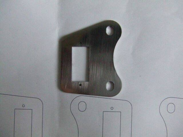

伺服機座...1mm不鏽鋼板用雷射切割出來感覺還不錯!!
伺服機直接架在引擎本體上加上直升機的連桿排除了孔隙、引擎震動所產生虛位的問題。
用這樣的方式還滿意吧! 雷射切割的費用我圖畫好傳過去才發現"報價"1塊跟10塊的價格沒差多少 ,所以索性再修改了一下圖檔, 預留伺服機的固定孔位所以這塊固定座從G260到G62都可以用!!
