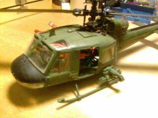

發表於 2009年5月3日 10:43 PM | 顯示全部樓層
謝謝  大大的建議,原來固定點越少越好,我後來也找出平衡翼的繫件出問題,因不同包的繫件重量也不同導致嚴重不平衡,換掉以後改善不少,依大大的意見也打算去掉伺服機後上方的2個固定點再減少些微共震

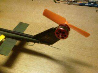

另外想請大大幫我看看尾強磁馬達如何防燒掉,現在全機重達250g(可能用廣營的散熱片增加了些重量),螺距+11/+6/-4度,昨天試停旋尾強磁又燒掉了.....已經用掉3顆強磁了......想麻煩大大幫我看一下......謝謝
終於上色了.....

 樓主| 發表於 2009年5月4日 05:22 PM | 顯示全部樓層
回復 136樓 CMW 的帖子
呵呵,怎麼看都覺得你的機子更較像軍機,質值感更好!
EDP20用來平衡250克的機子很快就燒掉了,我的也一樣,這是他的極限,加再多散熱片也沒用!
這時你必須用ESKY004的尾馬達,然後配3020的槳,再加一點散熱就夠了,不需要那麼誇張的散熱片!

發表於 2009年5月6日 12:04 AM | 顯示全部樓層
回復 137樓 ej189 的帖子
大大   我是用ESKY004的強磁尾馬達,配3020的槳~直徑7cm....但就是.....要不我再試試看....謝謝
