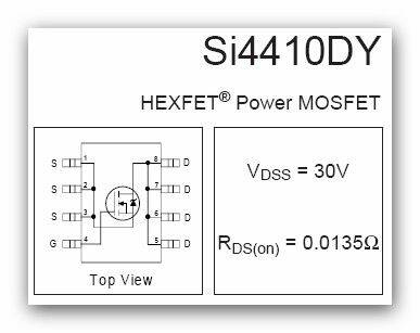

1117只有三支腳,而其散熱底板和中間腳 Vout 連通,因此銅線焊在散熱底板後帶+5V電,小心不要和其他東西短路,事後以電表量測電壓確認+5V有電即可。
4410有八隻腳,但只有三個接點,1~3、4、5~8,注意第4腳不要短路就好。通電後油門未開時不會有動作,開油門後S和D會導通。電表只要檢測第4腳不要短路到隔壁腳,1~3接地,5~8接到馬達插座的地線。

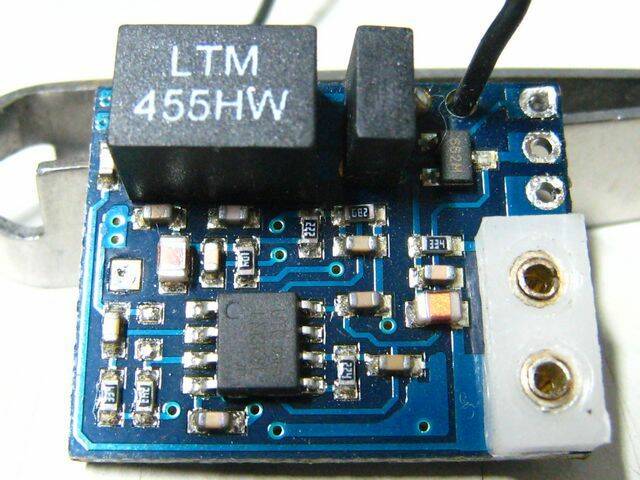

有電而接收機無法初始化時,幾乎都是接收板沒接好(有天線和晶體那塊電路板)!
因為疊MOS FET時要先把接收板拆下來,而接收板和主板之間只用三支針腳連接(如照片右上角),拆裝時很容易把電路板銅箔拉斷。
焊好後檢查線有沒有通,上面兩個接點的銅箔由正面連接電源,下面那孔由背面連接訊號到LM358那顆八支腳 IC 的第7腳。
訊號線因為很細,所以很容易斷、電源線因為烙鐵加熱會被分散,所以不夠熱的時後拆裝也很容易拉斷銅箔,但是太熱時銅箔也容易和電路板剝離,這些都是拆裝時必須注意的事。
檢查好這些應該就能用了!
(對了,你應該知道 IC有方向性吧,有一個圓點記號的為第1腳,依序逆時針繞圈排列)
