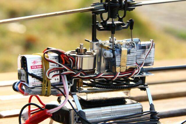

最近把52改為後三點CCPM,裝了EP100外轉無刷,動力強了非常多,還在想辦法讓尾巴鎖好一點,都沒空飛眼鏡蛇了!

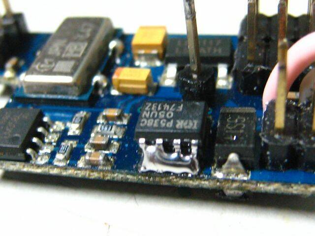

3.改成無刷後要注意哪些情況mos才不會燒掉?很擔心燒掉要換mos很麻煩,另外是先在原機身改無刷測試ok的話,再轉往模型改裝程序是嗎?

3. 無刷由電變控制,不會燒掉,有問題的是尾馬達PWM控制,原本只設計1顆MOS,如果你不買新的MOS,可以把主馬達MOS拆一顆疊到尾馬達MOS上,如下圖就是尾馬達MOS,電路板另一面的兩顆並聯供主馬達用,若已使用無刷則拆掉無妨。像真機變數多、難控制,而且所有東西都包在裡面,稍微摔一下就要修理,任何修理都要拆外殼,當然應該把機子飛熟之後再來玩像真囉!
