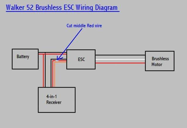

哪可否再請問
無刷電變跟混控接收,電池,及主尾馬達的之間的接法是如何?
再次謝謝大大的分享.....感恩啦 ... 多謝啦 ...

 樓主| 發表於 2009年2月20日 09:47 AM | 顯示全部樓層
原帖由 CMW 於 2009年2月20日 12:04 AM 發表
忘了 問大大
Feigao 1230 4100KV  馬達去哪買.....可有認識的店家介紹一下,
發個短消息給我可否.....謝謝
主馬達電變接到接收機的油門伺服控制插座,為避免電變和接收的BEC有電壓差,所以把電變的紅線(+5V)拔除。
馬達到P拍搜"JB內轉"就有了,但現在沒有4100KV(國外也停產了),只剩幾顆5300KV的馬達,裝到52搭配3S電池的話找不到適合的齒輪可以用(齒數會太少)。
要用這顆應該改成7.4V 2S電池才行,搭配原有馬達的11T銅齒,算起來槳葉轉速差不多4000RPM,應該很有力!
但改成7.4V以後,52原配馬達已經不夠用了,一定要改004尾馬達!

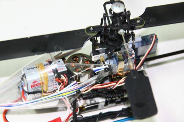

今天剛好把EP100外轉無刷馬達裝進52#,對於52#來說,這是一個大工程,因為原本布局根本放不下比直徑12mm更大的馬達,在我乾坤大挪移後完成我的心願了!
室內稍微試飛了一下,升力大得有點嚇人,而且外轉無刷扭力比內轉馬達大很多,尾巴修正時搖個不停,還要再改變尾管結構和調校!
放眼國外論壇,還沒看過有人裝EP100馬達的咧,只是馬力大了,零件應該壞得更快,對這末日機種來說實在很不利!
