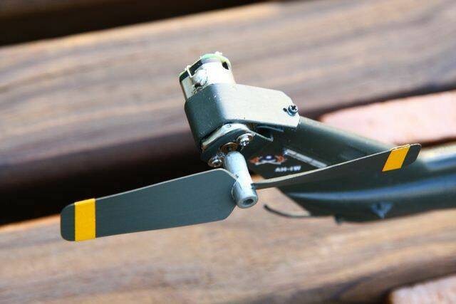

回復 54樓 ej189 的帖子
大大    你好
不知可否請教幾個問題......先謝謝...
1.尾馬達可否用esky004的強磁尾馬達代替,或4#3B的尾馬達或是主馬達代替呢?
2.請問你的尾槳去哪購買啊?
3.可否用004混控跟52#1的機身作結合?
4.52#1改無刷是直接換馬達嗎?還是另接一個電變?
看了你的網誌...真是好佩服又好羨慕.....我每天只能用想像我買的模型飛起來,....感覺差好多....唉....
大大 ......麻煩了.....謝謝
 樓主| 發表於 2009年2月19日 10:25 AM | 顯示全部樓層
回復 58樓 CMW 的帖子
52改無刷最方便最多人用的是 Feigao 1230 4100KV + 9T銅齒,尾馬達用 GWS EDP-20A(EP2508槳)來直接驅動。
無刷馬達還要另外買電子變速器,10A電變就夠用了 。
尾馬達用EDP20直驅的好處是陀螺修正反應極快、鎖得更穩、不會搖擺,缺點是馬達小顆風量小。
起飛重量200克以下的時候,效果很好。但重量超過240以後,EDP20負荷過重,很容易燒掉。
004強磁尾馬達也可以用,但因電流較大,最好將接收機MOSFET加大容量,才不容易燒掉。
缺點是出力太強、細緻度不夠,所以陀螺儀的修正細節跑不出來,尾巴容易搖擺。
我的像真機總重都超過260克,所以都改成004尾馬達,加上EP0320直驅槳。
因3S電壓較高,所以外加散熱片比較保險。
52#1若為四動固定螺距的結構,則可用004接收機代用,若是6動可變螺距時,要搭配六動接收才行,當然有內建陀螺和碳刷尾馬達驅動才好用。
