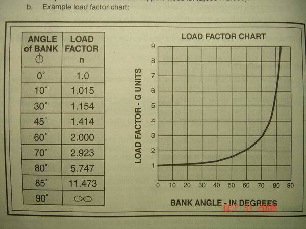

不好意思
小弟手上剛好有關Gㄉ書(不是"G點"喔)
要測試飛機的最大負荷好像不是做破S
好像是要讓飛機轉急彎用90度 (飛機翅膀跟水平線ㄉ角度) 轉 並維持在固定高度
這時ㄉLoad factor 如圖 無限大
書上說ㄉ
大家討論討論

CFI-MASON兄:
                             感謝您的專業建議!只是小弟技術平平,若要讓飛機高速用90度轉急彎後並維持在固定高度時,可能有點難度。
                              其實做破S俯衝後急拉昇舵,重力加速度可以達到前所未有的翼面最大負荷,而最重要的是這個令人心跳180的地獄試煉只要動到一個UP動作,即可生、死立判絕不拖泥帶水喔。
