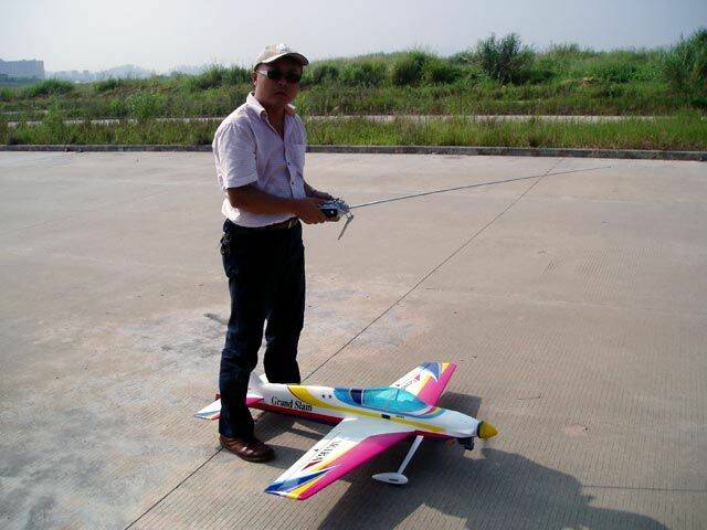

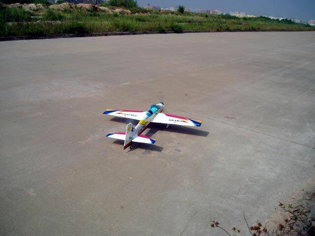

整備好了就準備升空了
先說說這架Grand Slam的配備
引擎: OS 81α
油箱前移: 260c.c
Apc 14*6 , COSMO BLACK SPECIAL 20%
伺服機: 油門 3003, 副翼 9252, 升降舵 TowerPro 5010, 方向舵 9201
因為引擎還很新, 所以調的比較富油, 飛機放在跑道上, 滑行約20就離地了, 引擎雖然沒有完全磨開,但可以感受到動力相當充沛(比我的AeroPet & OS120還有力的多),
在離陸前, 我們有用手抓起來大概測了一下種新位置, 感覺重心有點偏後, 頭有點輕, 所以在飛機升空後,飛機有輕微的抬頭, 關於這一點, 我們在下週會把飛機的下巴蓋裝上去, 再重新測試! 並會做適當的配重, (這次下巴沒裝主要是因為來不及做, 若再趕下去, 應該就天亮了!)
目前油箱是260c.c., 飛行時間約在7分鐘 (保持在中高速域的飛行)!
OS 81α沒記錯的話應該是600g多一點, YS63要重, 且我們已經把油箱前移了,卻發現頭還是有點輕, 所以一切等到下巴蓋裝上去後, 再重新測試, 至少這幾天趕工最後看到了成果!
準備升空!
準備升空!
 樓主| 發表於 2008年9月15日 11:12 PM | 顯示全部樓層
因為我沒有飛這架飛機, 所以飛行性能就不得而知了,看看老吳有什麼感想可以上來分享一下! 以下附幾張圖片,老像機拍的 ,雖模糊了一點, 但可以證明我們真的在4天內,每天利用晚上一點點時間把飛機做完並升空了!
下一架 V90 即將開工!

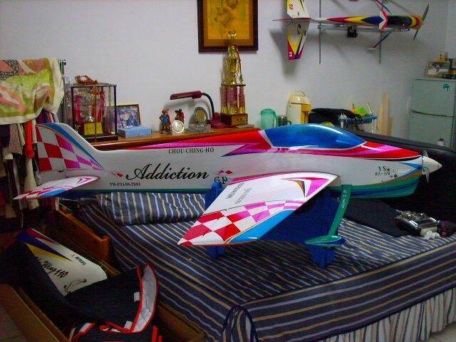

梁兄,吳兄恭喜新机 首航成功 我的新机addiction-170也在本週六要試飛真希望週未快點到
