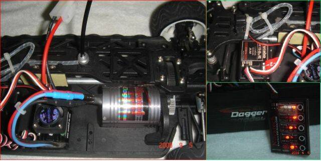

使用Novatech無刷動力組的大大請進~

之前有聽說無感的無刷馬達起步時會有如咳受般不順!!(或低速時)
不知道你的是不是這樣的原因.
但我也是無感的無刷,我倒是沒這個問題!!
應該跟樓上大大說的一樣,齒比的問題,
應該不是干擾,干擾的話,不應該只在低動力的時候!!
發表於 2008年9月15日 07:09 PM | 顯示全部樓層
我也是用這牌 45A 4000kv
在很低速好像都會這樣 但是高速就不會了
我用這組後退感覺也有非常不順的問題
後退常常要後退不後退這樣
發表於 2008年9月15日 07:15 PM | 顯示全部樓層
原帖由 飄~~ 於 2008年9月15日 12:34 PM 發表
小弟我是使用Novatech~30a~3500kv的無刷動力~在這有一個問題~我油門輕按前進時~車子就會"鈍鈍鈍鈍鈍鈍鈍鈍鈍"的要跑不跑的樣子~後退也是如此~~~不知各位使用Novatech無刷動力組的大大有沒有這方面的情況~~要如何處理 ...
那是正常的現像 不用擔心 更不是設定問題 !
無感馬達都會有這種現像 !!
發表於 2008年9月15日 08:54 PM | 顯示全部樓層
三相三線式的無刷馬達都會這樣, 除非用有hall sensor 回受的馬達.
除非改變齒輪箱齒比.....
 樓主| 發表於 2008年9月16日 12:29 AM | 顯示全部樓層
推推推推推推推推推推推推推推推推推推推推推推推推推推推推推推推推推推推推推推推推推推推推推推推推推推推推推推推推推推推推推推推推推推推推推推推推推推~~~
懇請各位大大再給多方面的建議~因為實在不太想再花錢更換~~除非真的沒辦法了~
發表於 2008年9月16日 05:35 AM | 顯示全部樓層
原帖由 飄~~ 於 2008年9月16日 12:29 AM 發表
懇請各位大大再給多方面的建議~因為實在不太想 ...
大家已經給你建議拉^_^
既然大家都稍微有點這種問題,那就表示你的馬達沒問題啦!!
無感無刷馬達多多少少會這樣啦!!
如果想減少這個問題就把尺比調高點囉,換回原廠囉!!
