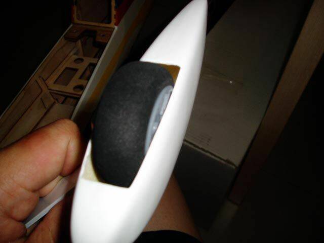

繼續未完成的部份
昨天把腳架裝好了, 今天就可以把輪子和輪鞋組合上去, Grand Slam的輪鞋我個人覺得做的不錯, 造型很流線, 而且玻纖的部份做的也很好, 不像早期的Skywing, 輪鞋做的很笨重, 而且上面的漆和玻纖很容易就剝離了!
造型不錯的輪鞋
造型不錯的輪鞋
 樓主| 發表於 2008年9月13日 11:32 PM | 顯示全部樓層
组裝輪鞋時遇到一點小麻煩, 就是套件內附的輪子輪框太寬了, 放進輪鞋裡面會有干涉, 因為輪鞋蠻窄的, 所以初步我先把輪子中心的邊框修掉, 讓螺絲鎖上時輪子可以正常得轉動. 圖中右邊的輪子就是修改過的,這樣螺絲緊迫時會有一點空隙讓輪子可以正常轉動...
輪子有點寬
輪子有點寬
右邊的輪子中心部份做了點處理
右邊的輪子中心部份做了點處理
 樓主| 發表於 2008年9月13日 11:33 PM | 顯示全部樓層
輪子裝上後, 可以看到輪子的邊框會磨到輪鞋, 如果廠家換框比較窄的輪子就不會有此狀況, 輪鞋和輪子裝上輪架也是非常方便, ㄧ支六角螺絲就可以搞定!
輪框會磨到輪鞋
輪框會磨到輪鞋
