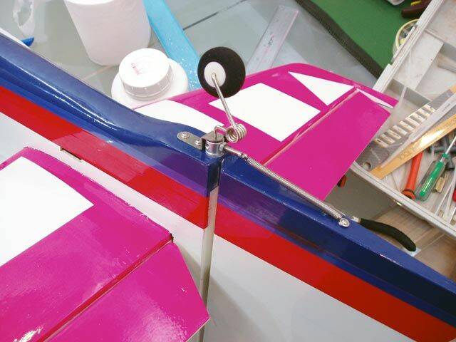

組裝好舵面後, 接下來装尾輪, 套件中附的尾輪還不錯, 在鎖鐵片時需注意, 不要和下面的輪檔產生干涉, 如果鐵片有擠壓到輪檔, 可能會造成尾輪轉動不順暢, 且鐵片也很容易斷裂, 因為之前做Skywing時沒有注意到這個細節, 所以鐵片馬上就斷了!
