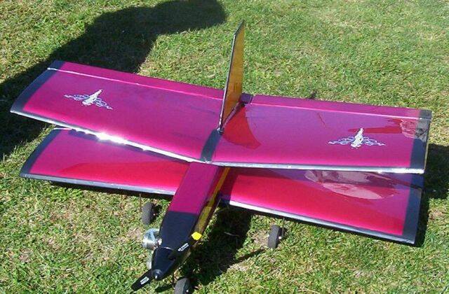

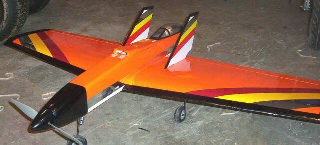

恭喜大大試飛成功,其實小弟也是剛接觸無尾翼飛機不久,尚在摸索階段,很高興能和飛友一起切磋研究。玩膩了傳統飛機,無尾翼會給你很不一樣的感覺,尤其是它的低風阻及高靈敏度特性。若推力夠的話,高速的飛行和犀利的翻滾和LOOP只能用〝爽〞來形容。
貼一些無尾翼機給大大參考
