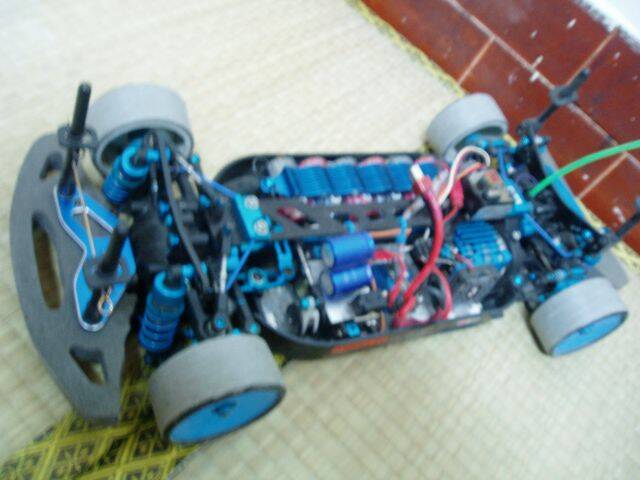

就你的問題一次解答的話可能列不完!!
因為甩尾跟競速很難同時下去改!!
一般大家都是一台競速一台甩尾
競速就讓別人回答吧,我就提供甩尾.
其實直接買一台tamiya-tb-evo可能快一點,一次就全包了!!
但如果你要慢慢改的話!!
1.tamiya trf 避震器(大概是市面上最好的吧,前軟後中軟)
2.鋁合金中軸-(或碳纖維中軸,可以加個前單向接杯)
3. 4輪改成萬象狗骨
鋁合金培林轉向
4. 3racing 碳纖維車身 組
第4個是我真的推荐的,一套滿貴的,但是裝了那個之後.
tt01的車重減輕,抓低力會上身,車身剛性也增加.
如果沒有改第4樣,就要加
鋁合金馬達座!!
5.無刷馬達(tt01大概4000~5700kv是極限了,再上去就解體了!!
至於遙控器的話,大概就是推薦spektrum 的 2.4ghz dsm或是jr的囉
futaba 3pk也可以!!
下面這幾張是我賣掉的tt01照片
供你參考,花了很多,錢也比買一台tb-evo貴吧
但性能還是不到tb evo
抱歉照片不太清楚
