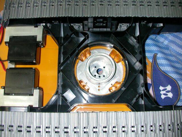

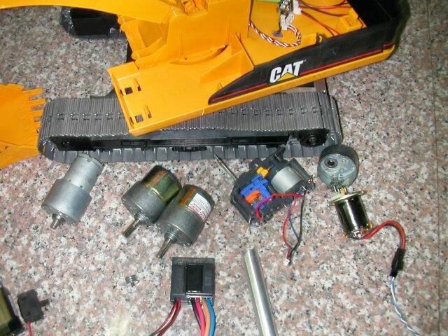

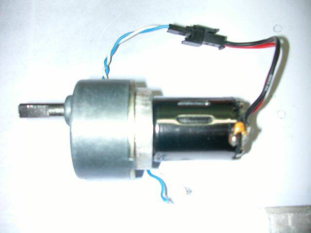

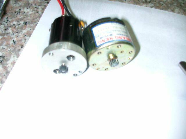

修改了減速馬達 原本的速度太慢了  改了380馬達速度剛剛好
還做了一些轉向用的  還沒完成

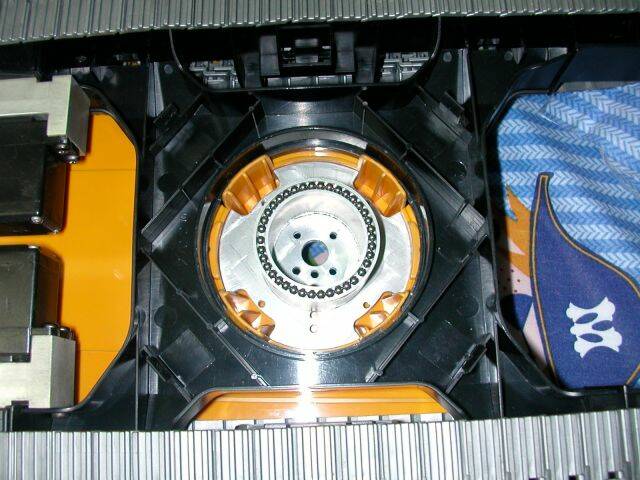

回復 44樓 的帖子
不是用油盤的喔  要做軸承座  裡面放鋼珠 轉起來比較順
