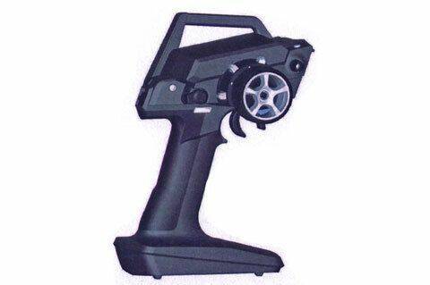

發表於 2010年9月26日 09:50 PM | 顯示全部樓層
喜歡上華的各位可以換新了
轉貼本網的ito大大PO文
Sanwa 新型遙控器: MT-4
1.可雙向溝通.
2.可搭載4種感應器,轉速,溫度,電壓,系統用(G重力感應,攝影鏡頭..等).
3.較為簡化的外型設計,比舊型發射機的體積小.
4.發射機可與電腦聯線,直接將攝影機的及時影像,傳輸到螢幕.
發表於 2010年9月26日 10:10 PM | 顯示全部樓層
楊ㄟ...阿憲再買新遙控器是要放著初一十五拜拜用的阿 ....
真是好羨慕的說...
不過說真的遙控器要換就要像這種的...看起來就爽...
