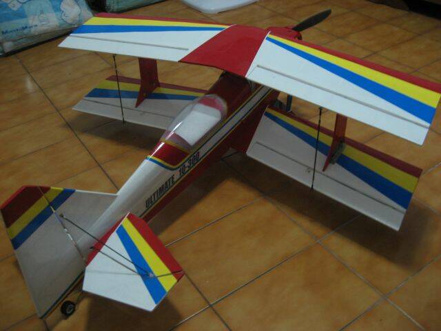

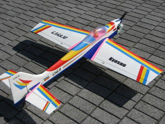

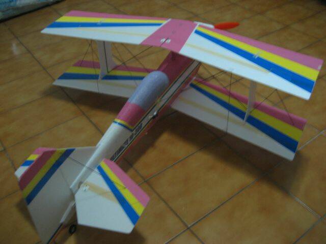

貼幾張自己依照市售機..稍微調整一下的作品.... 自己打造的...純手工....
[ 本帖最後由 u550909 於 2008年8月4日 01:40 PM 編輯 ]
仿kyosho~G.TRICK 50機的大小..用OS 32的動力就很好飛了....目前已廉讓給別的飛友照顧了....
保利龍+珍珠板.....100X105...400級電機....配11.1V/1500mhz全配約480g..好飛..
50機的大小 125X128mm 配asp 70...太大了.... 配os 32...夠飛..但停旋..扭力太小不好停...如果用4c 61or63
