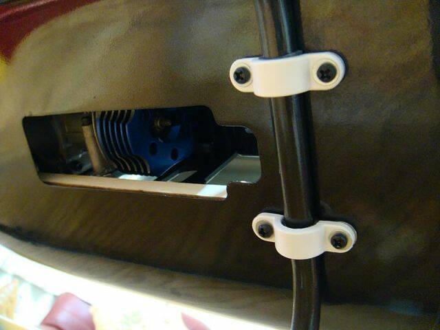

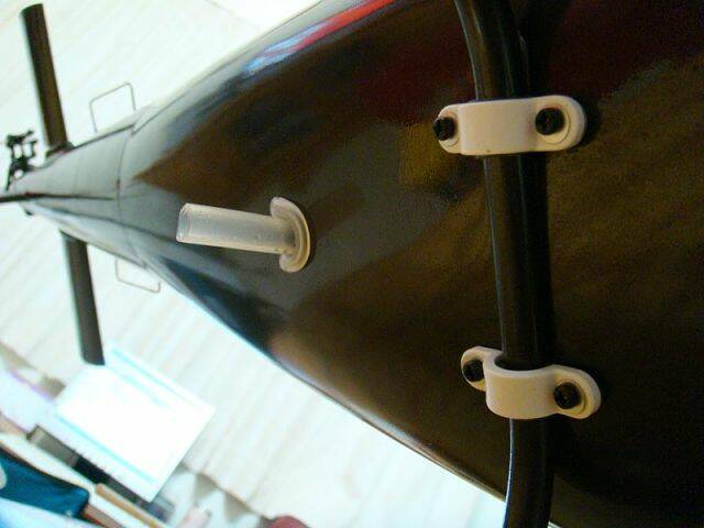

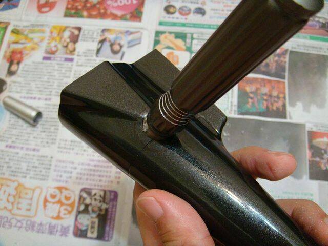

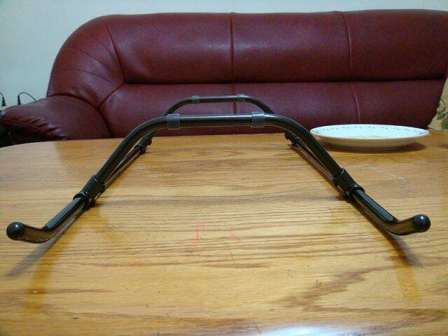

機身中段的組裝其實不難,說明書裡面,針對木頭座與機殼的組裝部分,

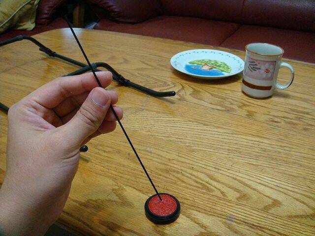

寫的有點麻煩:在確認底座與機殼的位置後,拿一隻內附的鐵棒,
沾顏料(我以印泥示範)穿過螺絲孔在機殼上做記號後,再鑽洞。
我覺得這個方法比較麻煩,其實確定木頭底座在中立點後,
直接從機背腳架各凹曹中立點鎖上自攻螺絲即可。
P.S.中立點的判斷:可以觀察木頭底座,與機背引擎開孔兩端的間距,相同時就是中立點,機殼幾乎沒有公差,這個對了以後,主軸、啟動孔兩個洞都會在中心。
注意前低後高
注意前低後高
沾印泥
沾印泥
穿過去做記號
穿過去做記號
再鑽洞
再鑽洞
其實機背都有一個凹曹,剛好可以卡入腳架上的橡膠環(這個是拆下來再拍的照片)
確認底座在中心點後,其實直接鎖上即可
確認底座在中心點後,其實直接鎖上即可

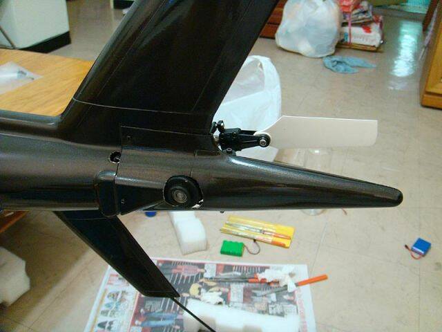

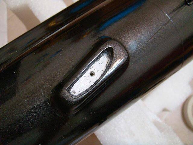

垂直水平尾翼在黏合前,一定要先刮除烤漆,
不然就只是黏在一層薄薄的烤漆上,會非常不牢靠,
這個部分請以30分鐘AB膠固定,黏完後,確認兩邊水平後,以膠帶固定,

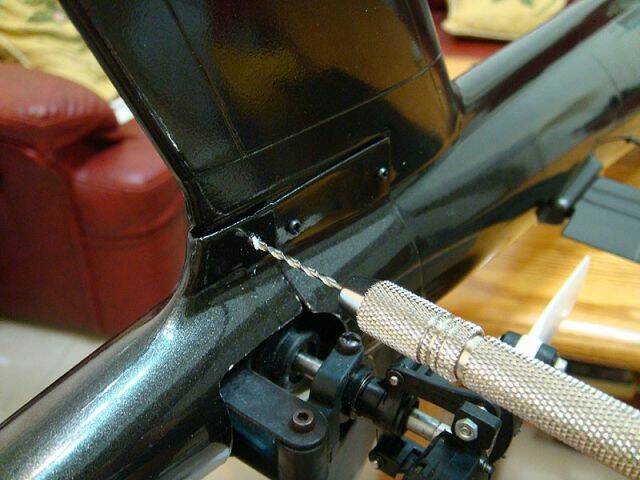

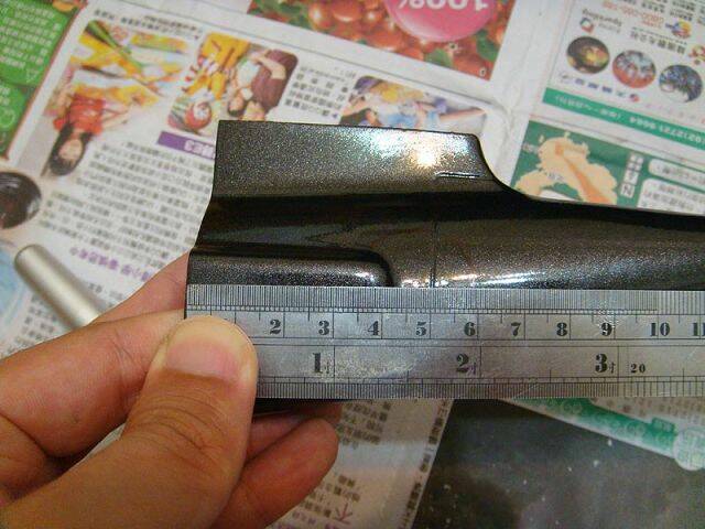

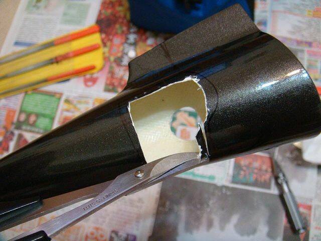

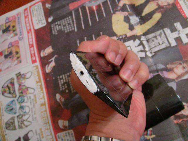

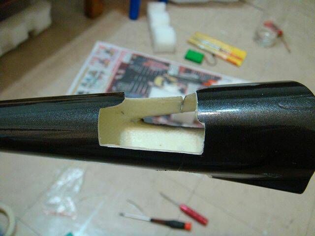

另一個重頭戲,尾殼∼∼
這個我花了一個早上才修完,
以下圖片有詳盡說明,挖了、裝上、試看看、拆下、再挖,
無數次的修飾,終於完工,
請注意所有機殼有挖過的部分,
周圍都要用三秒膠黏過,不然烤漆會翹起來!
[ 本帖最後由 Frank_chc 於 2008年8月10日 09:26 PM 編輯 ]
上膠的地方都要刮掉烤漆
上膠的地方都要刮掉烤漆

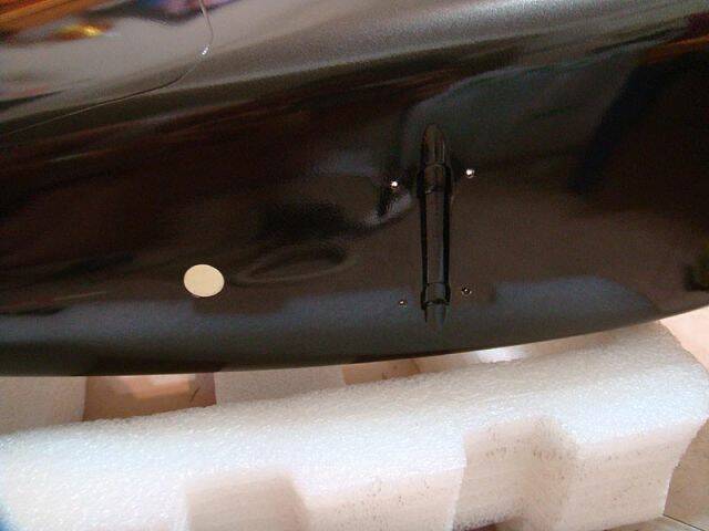

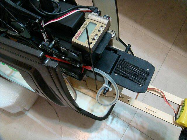

機身中段最尾端,也有一個洞要開,注意照片上的位置。
都確認無誤後,所有的機殼就可以鎖上,鎖螺絲之前可以先以手鑽開洞,較省力

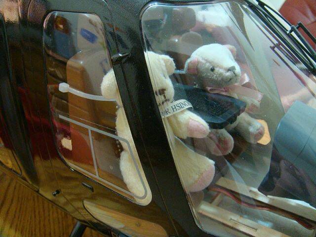

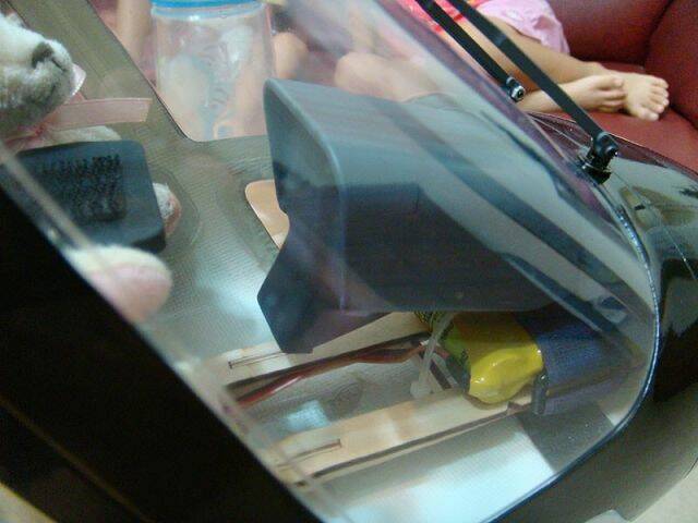

機頭上的裝飾品,原廠也不含糊,
還有內部的座椅跟儀表ㄝ,
模具很精細,有畫龍點睛的效果喔,
就這樣,從星期五晚上,裝到星期六中午(中間只睡了2個小時),
除了外觀小零件腳踏板外,完成了所有部品組裝,
為什麼沒裝,因為今天累暴了。

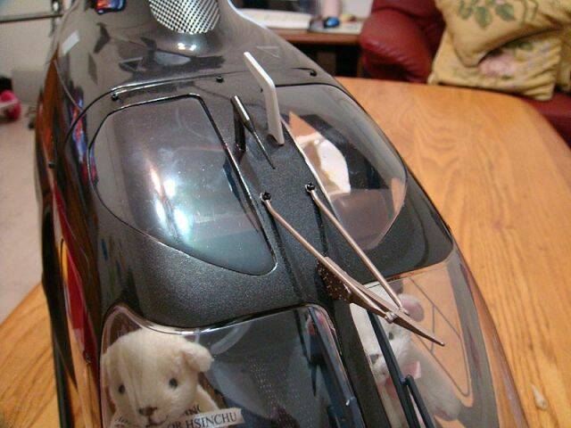

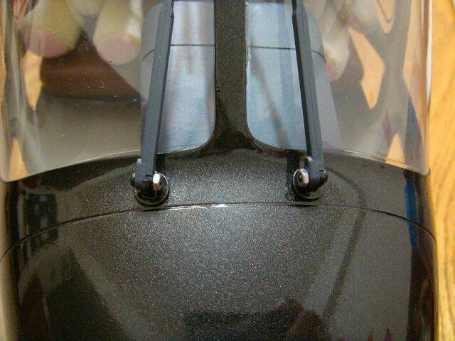

雖然是左、右雨刷,但要注意雨刷座,要裝同方向
