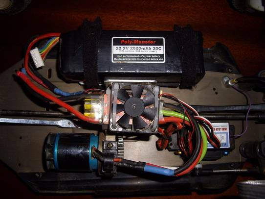

原帖由 Travelmate 於 2008年7月30日 01:15 PM 發表
在國外的論壇蠻多人在討論的,不知道版上有沒有哪位大大有使用這家的馬達來改1/8油改電的?
剛找了一下拍賣網,好像也沒有人在賣,不知道為何國外會這麼夯?
好像不是很便宜的馬達,是否適合國內改法呢?
一般國外改法大多是用14.4V在玩,適合高KV值在跑,但是相對的電變得用高A的,電池也需高放電的!
我們最近在玩的是用飛機方式的搭配,高電壓、低電流的搭配。
馬達約使用1500KV搭配60~100A的電變,使用22.2V3000mA的鋰電來跑!
提供您參考參考!(馬達售價約一千五左右)

來插花的,我是用novak的去改,KV=5000
http://www.rctw.net/thread-80120-1-1.html

嗯,確實是不便宜。
請教大大一下,像用外轉的馬達去改的話,不會常常有沙子或細石子跑進馬達嗎?

原帖由 Travelmate 於 2008年8月4日 11:03 AM 發表
嗯,確實是不便宜。
沙子還好,小石頭沒有過,畢竟轉殼一直在轉動中,不會有這種問題!
重點是:外轉無刷的扭力比內轉的強,不需要用高轉速即可有很大的力道,馬達轉速越高,產生的熱能也相對會提高。
內轉無刷無法像外轉無刷一樣,外轉的轉殼轉動中可以帶走部分溫度,再加上後面又加裝散熱風扇,因而馬達溫度可以降低!
