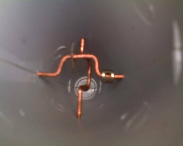

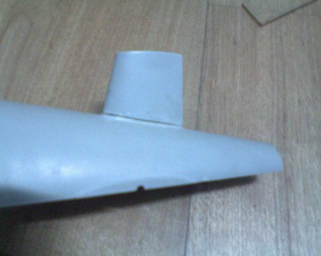

 樓主| 發表於 2008年7月28日 12:49 PM | 顯示全部樓層
本來是要做十字舵ㄉ
但使弄不好
如圖77.79
水平舵
水平舵
上面固定住
上面固定住
