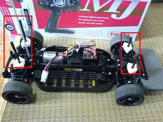

大大們,噴油上的問題
發表於 2008年7月25日 11:31 PM | 顯示全部樓層
固定車殼那四支摟
就是照片框起來那四支摟
[fly]我是大強[/fly]

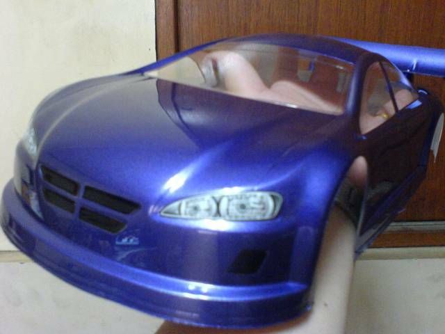

發表於 2008年8月1日 01:06 AM | 顯示全部樓層
看了以上問答,請問該買哪些漆?
油漆和想要的模型漆嘛?
噴完油漆再上底漆?
準備購買第一台電車~~
新手發問 謝囉!!
發表於 2008年8月1日 01:56 AM | 顯示全部樓層
漆要買車殼的專用漆(車殼,撞到漆才不會剝落)~田宮PS系列的都可以
上底漆是為了要讓你的車殼在陽光或燈光下不會透光,看起來會比較
逼真~
發表於 2008年8月1日 03:48 AM | 顯示全部樓層
嗯嗯 我知道要買PS系列
那如果我想噴全黑的車殼
最好可以黑的很沉很紮實
那該買哪2種貨號的呢???
