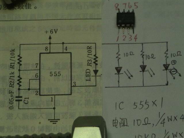

去雅拍買ㄍ爆傘IC.加減看參考一下
未命名.JPG 去雅拍買ㄍ爆傘IC.加減看參考一下

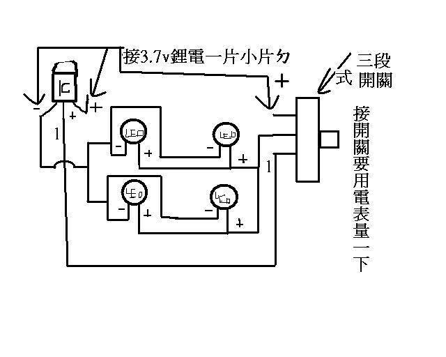

發表於 2008年7月19日 01:28 PM | 顯示全部樓層
祝你成功!(摘自全華科技IC應用電路)
[ 本帖最後由 阿沙不魯 於 2008年7月19日 03:22 PM 編輯 ]
發表於 2008年7月19日 01:30 PM | 顯示全部樓層
9v乾電池很輕勒
但還是用鋰電方便的多也理想的多
