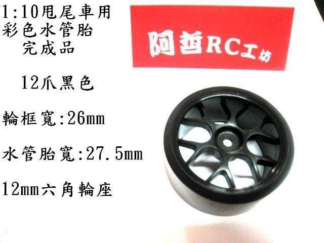

給你一些建議第一輪胎換水管胎不要用原廠的太抓了不好甩,第二把前差速
灌濃一點的差速油,後差速鎖死(用熱融膠就可以)成直軸。
這二樣都不用花太多錢但是卻可以讓車子更好甩。
再進階一點的就是要換掉那個轉向,改成金屬的可以考慮3R的便宜又大碗。
還有中央傳動軸等等,不過這個可以慢慢來啦!
我的車車也都是原廠的只改金屬轉向、中央傳動軸與水管胎。

請問一下喔   你說的水管胎要怎麼用?
還有你說的後差速什麼的
還有金屬轉向 ? 3R ?
我都不太董
我是個新手  所以會問比較多
請教教我吧  謝謝!!   辛苦了
期待你車的照片
可以貼個圖給我看嗎

1. 水管胎
2. 金屬轉向座
3. 後差鎖死,將後差速拆開後將原先的差速油清潔乾淨。然後用熱融膠將傘齒的部份給黏起來。
