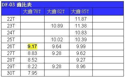

發表於 2008年7月22日 12:33 PM | 顯示全部樓層
原帖由 sharpt15 於 2008年7月21日 07:57 PM 發表
這組無刷如果裝在DF-03受的了嗎?越野車齒比配的方式是不是朝像速度慢但扭力大的方向去著手?
http://www.speed-rc.com.tw/front/bin/ptdetail.phtml?Part=NO-PW-750L
越野車其實速度也不會多慢的,至於如何搭配,給你DF-03的齒比表,試著調整到你可承受的耗電量、速度。
像比賽通常是五分鐘,一般都會調到至少跑六分鐘以上!
玩好玩的可以調到十分鐘,甚至更久也沒關係。
重要的是玩得愉快比較重要!
發表於 2008年7月24日 04:38 PM | 顯示全部樓層
5000KV那顆,如果越野車配9.17 應該可以很快喔! 電池飽飽有機會跑近60KMH! 扭力9.17普普,耗電應該稍差一點,覺得不夠省電的話就換個大齒盤囉~ 就算配到11.87速度也有40好幾,但可以應該可以多跑個30%的時間~
 樓主| 發表於 2008年7月24日 07:52 PM | 顯示全部樓層
原帖由 龍崗小吳 於 2008年7月22日 12:33 發表
重要的 ...
謝謝妳的檔案!
