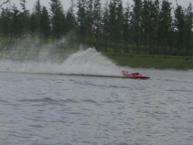

原帖由 hulan 於 2008年7月12日 04:54 PM 發表
如果裝在26cc級別的U1百威艇是不是比較適合呢?
可以!但现在成品的受不了這種POWER.
