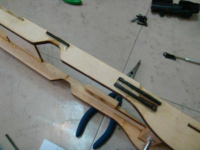

原帖由 CAF551 於 2008年8月6日 11:03 AM 發表
機殼內的木頭底座,不知您有無使用碳纖材接骨補強?
90機的高頻震動是很厲害的,犧牲一些重量,您一定要再評估一次木頭底座復原的強度唷∼
找時間聚集像真機一起飛!
感謝您的提醒,我也有想過這個問題,
到時候我會用玻纖布補強勒∼
重量勢必增加不少,不過還好是90機,
飛起來真的很輕盈。

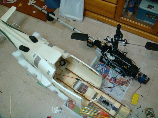

因為A119的組裝,所以A109的進度就稍微落後了一點,
原本以為A109該修好的部分都修好了,組裝會快一些,
結果沒想到因為木頭底座嚴重骨折過,因此黏合完成後
原本的孔位竟然產生誤差,光是把機身塞進去,就花了整整一天!

木頭座補強
木頭座補強

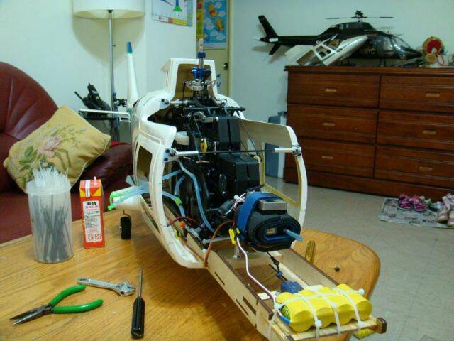

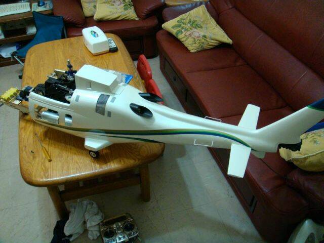

重新對位、調整
重新對位、調整
所有的固定處,全部歸位
所有的固定處,全部歸位

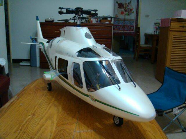

完成,終於可以把他放回客廳原來的位置嘍∼
