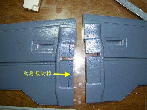

組裝Part III
昨天利用一些時間先做主翼接合工作,大家看看我的方式是否和你們的一樣.在組裝過程發現左主翼比又主翼厚一點,不曉得有這架機子的人有沒有發現,所以假接合後發現有落差.
反正裝機飛行也看不出來,所以無所謂了!!這也表示開模壓模沒注意QC
主翼製作基本上沒有太多難處,除了要修裁以外,並沒有太多問題!!
[ 本帖最後由 uavep 於 2008年7月14日 08:31 PM 編輯 ]

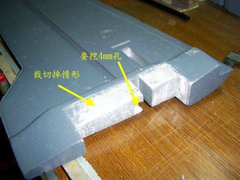

右固定座比左邊還要淺
右固定座比左邊還要淺
所以右邊需要切掉約12mm
所以右邊需要切掉約12mm
記得兩邊要記得鑽孔,並略微打磨上膠
記得兩邊要記得鑽孔,並略微打磨上膠
安裝碳纖管,靠近固定座ab膠多一點
安裝碳纖管,靠近固定座ab膠多一點
