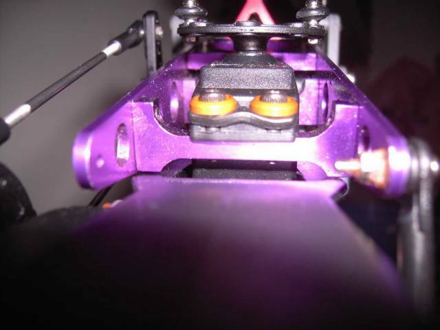

金屬改裝套件!
感謝各位大大指教與指導!
貼2張圖~一張是滑套到頂pit跟之前我所述!
另一張是我改四方框又改一些金屬套件~這要怎樣改才可到+-13度呢?
四方框擺臂如果改位置那金屬旋翼夾是否也要改?好像大暴龍擺臂裝不下!
是有想過改完之後擺臂跟旋翼夾擺臂中的拉桿豆子是否會斜15度呢?而不是垂直90度!
有點疑惑說!

 樓主| 發表於 2008年6月12日 09:45 PM | 顯示全部樓層
累!.........................
今晚好不容易在小改一下~終於~+12度-10!
3d -10度應該夠ㄅ?
調好的pit度數!
正常飛 L -5  中 +6  H  +12
熄火降落跟正常飛調的一樣!
3D       L-10 中0 H+12
以上是靜態調滴!
動態在找時間去飛飛看!
說真的還滿攪工ㄟ ∼本來滑套在上頂點左右方向會去卡到 ∼原因是滑套擺臂會卡到耳朵環! 不過這都決解嚕!頭也不會那麼痛嚕!

發表於 2008年6月13日 10:32 PM | 顯示全部樓層
那4個十字螺絲好像裝錯了,應該是半圓內六角的吧!
