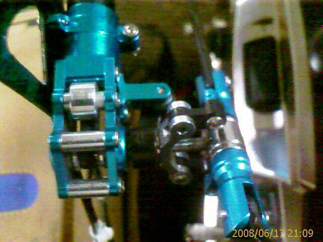

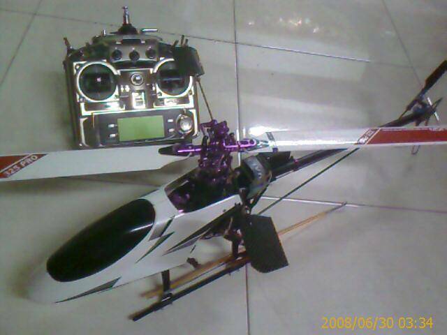

其时belt也不错啦, 因为小弟还再飞此机, 以小弟的经验来说當作入門的确还可以,若想飞3D有点力不从心的感觉(除非把它升級,但是也不怎么理想), 但是小弟建議你别去升級碳纖維板,刚开始时只是自己动改装某部位就可已了,而且不用花钱 以下是小弟小小心得, 图中蓝色圈子是原装部位, 而红色是已改位的陀机,这种改法的好处是减少了不需要的虚位而使到在控制飞行时感到反应有些迟钝.
小弟的爱机 :)
小弟的爱机 :)
已改位的陀机
已改位的陀机

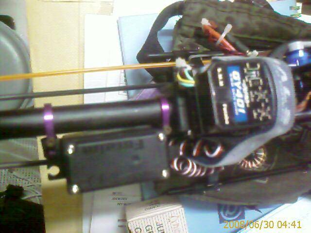

接下来把打算买碳纖維板的钱用在鎖定陀螺儀+陀机比较实际,那么飞起来也比较顺手,而且又可以用在其它机种.
只要主旋部分调整好,飞起来因该蠻稳定的.
其实小暴龍的零件很多是跟E-SKY原廠零件是可以共用, EG: cnc主旋部, 小暴龍原廠尾旋部或是CNC尾旋部, 主旋扞等等....
而小弟本身正在用着小暴龍主旋扞和小暴龍CNC尾旋部
小弟的鎖定陀螺儀GY401+陀机9254
