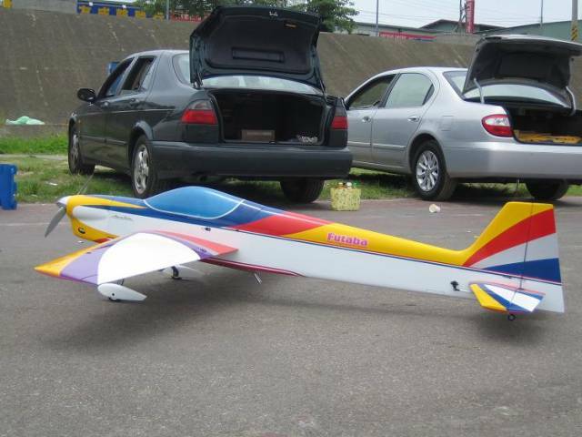

樓主: lyc1638
FOCUS 140 台中大里首航

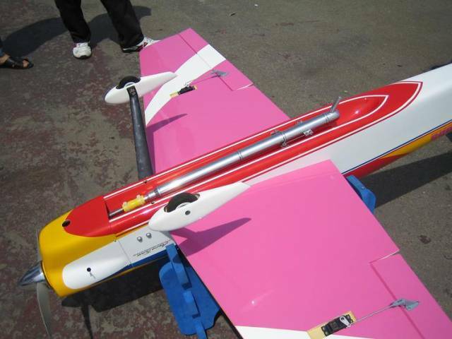

  彭大您好,機頭罩部分已經有準備了當時因為量測機身重心位置機頭太輕故使用鋁製機頭罩,但實際試飛結果機頭是有點過重了這部份會做修正,另外5.4KG的另一原因是使用 YUSA 4C 的長加速管,這支管子比一般Hatori的多了快150g 但價錢是可以接受的所以只能犧牲一下重量了, 舵量的部分昨天量測實際和您的建議值相近,唯 EXP 我只有設到30% ,所以飛起來感覺相當靈活一點小修正都可以看出機體的變化,這些會陸續再做修正,(可能第一次用 futaba 9252當副翼servo不適應 ),之前用S3001飛120的機子就感覺不太出來,servo及 4.8V 電池也還有減重的空間,我會再一一嘗試! Thanks for your kindly support!

發表於 2008年5月28日 10:47 PM | 顯示全部樓層
再來貢獻一些照片
