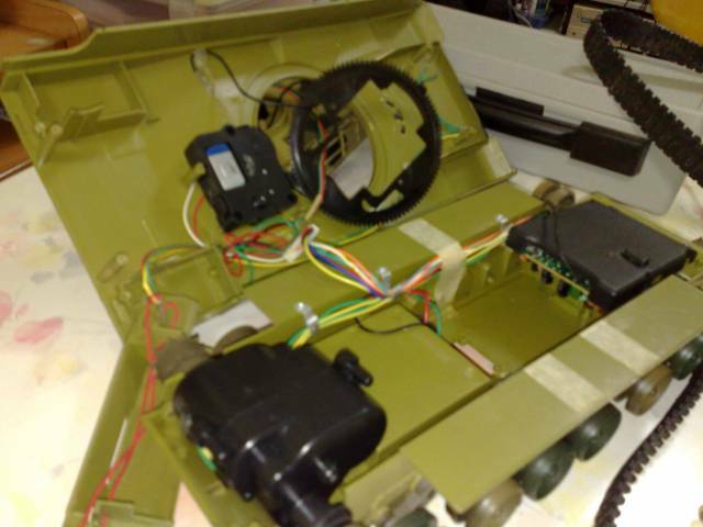

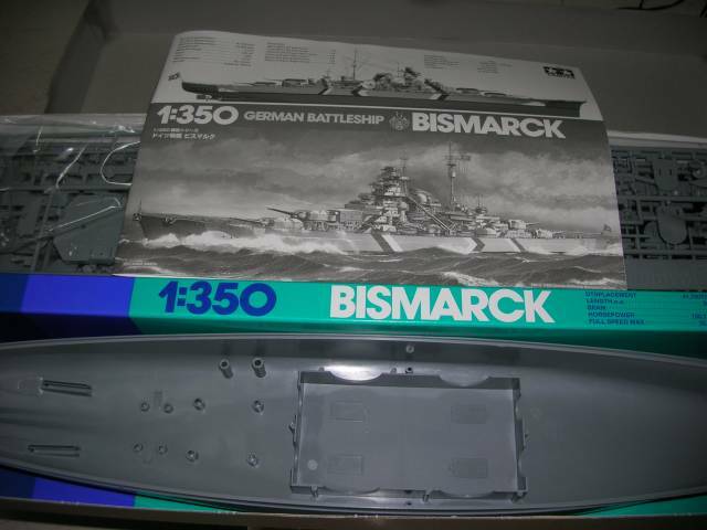

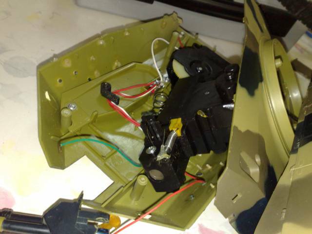

另外我剛才想把1 /24 M1A2 零件 (推進部份)加進1/350 BISMARK inside
ok?
有相
可以?
發表於 2008年6月27日 11:17 PM | 顯示全部樓層

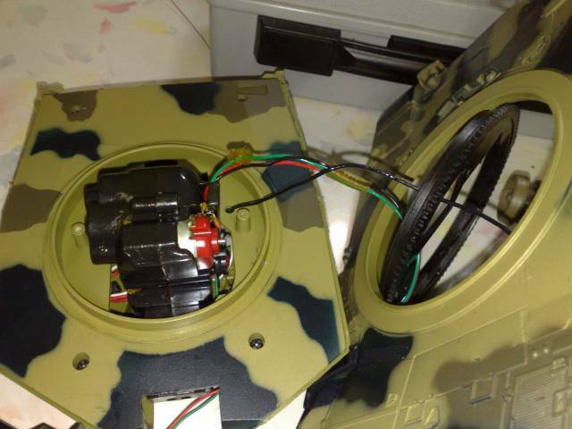

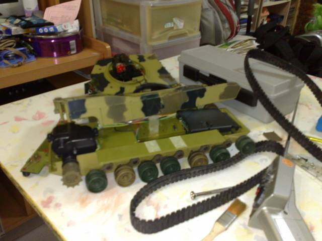

1. 材料2mm膠版 2mm鋼絲  2mm輪檔 小鐵片
    工具 80W銲槍 焊錫  手鑽 美工刀 瞬間膠 補土 砂紙
2.把這個戰車波箱 拆了 取用馬達  做直驅的
原來的遙控器跟電路板可以留用
這是最平的方法!!

可否用普通遙控車或自己買零件(要什麼?)
我無意中把它修好了
發表於 2008年6月28日 12:09 PM | 顯示全部樓層
可以 準備兩動發射器 接收器 電子變速器(ESC) 迷你伺服器
馬達 大概就這樣了

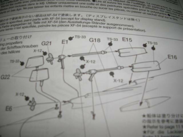

買了$HKD280(=新台幣$1120)
整條街只有一間店子 = =
沒有船槳 船具 馬達齒輪組
可惡 !!!
船槳 +船具 =新台幣$760
還下雨...
我不想用坦克改
只有搖控車...
我也不懂裝船槳 +船具
又不懂幹甚麼先
大大救我
