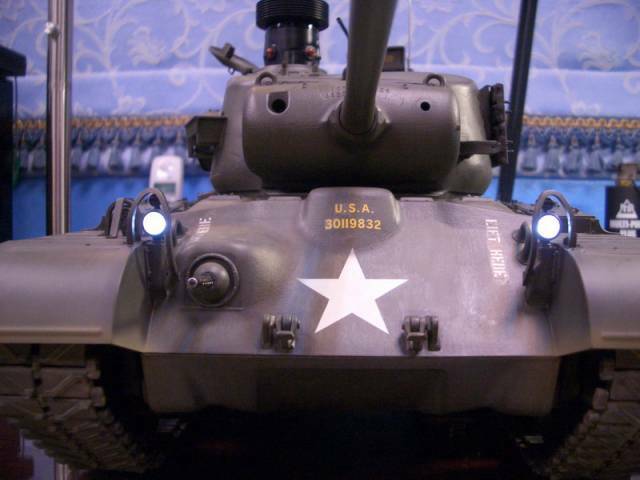

今天在試車時突然發現前車燈不亮....
弄了半天結果是原廠的燈泡燒了一顆....
因前車燈是兩顆串聯在一起的...
所以燒了一個另一個也不會亮了....
原廠附的那種小燈泡好像很容易燒掉...之前也聽說有車長燒過....

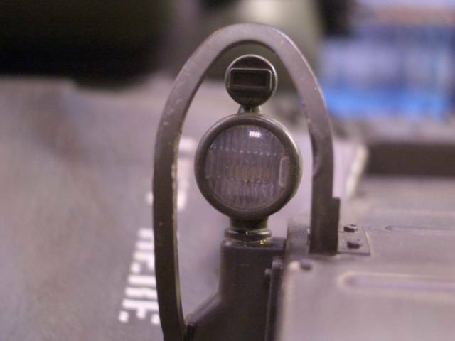

剛好想到之前有用剩的 SMD (發光二極體).....
不過手邊只有白光的...
因為它體積相當迷你剛好可以把它換裝上去....
把原廠燈泡放在一起比了一下 SMD 還小很多....
但 SMD 相當亮 裝上後看起來好像裝了 HID 的 M26....
但最起碼會亮了....
也順便把車身懸吊調成等高....本來傾斜一邊...
現在看上去順眼多了....
發表於 2008年5月26日 08:09 AM | 顯示全部樓層
这灯我也烧了,还有个尾灯,最后全用发光二极管代替了
