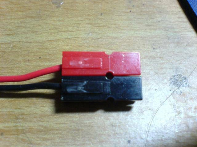

電池用金插
發表於 2008年5月14日 10:58 PM | 顯示全部樓層

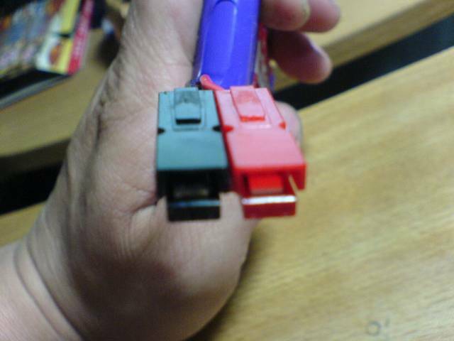

回復 6# 的帖子
這就是安德森接頭~方便又好用!
發表於 2008年5月14日 10:59 PM | 顯示全部樓層
拍賣搜尋就可以找到
不用分公頭母頭
只有一種頭
發表於 2008年5月14日 11:37 PM | 顯示全部樓層
原帖由 阿斌 於 2008年5月14日 10:58 PM 發表
這就是安德森接頭~方便又好用!
這個不大建議喔!
以前飛飛機都是用這個,可是沒法耐大電流。
飛飛機都有融掉的記錄了!在好幾年前都不敢再用了。
玩車車還是用T插比較安全!
畢竟車車吃的電比飛機還大!
